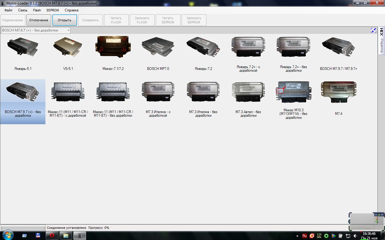

Доброго времени суток!
Сегодня попробовал использовать для перепрошивки загрузчик Motor-Loader 0.1.2. Раньше я пользовался этим загрузчиком для прошивки блока Ителма М7.3 (21126-1411020-32).
Дело в том, что при подключении к Ителме доступна кнопка "Читать Flash", а сегодня при подключении Боша(без доработки) эта кнопка была не доступна.
http://club.motor-master.ru/files/image_001_412.jpg
Может я что-то не так делал, но считать записанную в блоке прошивку я так и не смог. Хотя записать новую я смог. Пробовал просто Бош. Блок даже на связь не вышел.
http://club.motor-master.ru/files/image_002_200.jpg.
Подскажите пожалуйста, как можно было считать прошивку.
Заранее спасибо за ответ.

Считать с Боша можно только с доработкой, также как и чтение-запись епром.

Тогда я не совсем понял смысл пункта BOSCH 7.9.7(+) без доработки. Ну написали бы, что по-любому нужно дорабатывать.

В справке Скан-Тестера все написано

Спасибо! Ещё раз всё спокойно внимательно перечитал. Теперь всё стало ясно. Жаль только, что прошивку с блока не считали перед тем как залить новую.
