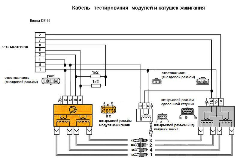

Opel Astra G
МОДУЛЬ ЗАЖИГАНИЯ ДВИГАТЕЛЕЙ 1,4 И 1,6 DOHC можно проверить при помощи Scan-Master USB
Сообщения: 2622
Зарегистрирован: 25.01.2008, 20:57
Откуда: Тула
Благодарил (а): 92 раза
Поблагодарили: 403 раза
Re: Тест модуля зажигания
Сообщение Nikolay »
Здравствуйте, vadian10.
Все зависит от типа катушки зажигания, используемой в данном автомобиле. Если Вы предоставите схему подключения модуля зажигания в автомобиле - мы порекомендуем Вас вариант работы с адаптером Scan-Master USB. Самый простой вариант, если Ваш модуль зажигания не содежит дополнительных электронных компонентов. Типовые варианты подключения таких модулей представлены в средней и крайней правой позициях на следующей схеме:
Изображение .
С уважением, Николай.
