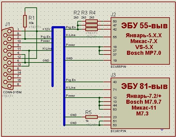

Здравствуйте! Недавно решил испытать Scan master USB в деле. Все тесты работают нормально тест форсунок, диагностика, тест МЗ, все в идеале. Дело дошло до программатора. Снял ЭБУ Январь 5.1 2111-1411020-61 с автомобиля (рабочего) соединил к Scan master USB, шнур самодельный, проверенно по схеме много раз. Пытался выйти на связь с эбу но безрезультатно. Читал на форуме что, и как, делал все как сказано. После этого решил не мучиться и оставил это дело на потом. Эбу соединил к авто и результат оно не работает!! Хорошо машина не чужая. Во первых не работает бензонасос, нет искры на свечах, не горит контрольная лампа. Проблема в то что не могу найти подходящий эбу. Ну нет Январей. Подкидывал БОШ 154 2111-1411020-70 знаю что не подходит, одновременный впрыск, но бензонасос работает чек горит искра на свечах есть. Но точно теперь знаю что Мой Январь сгорел но вопрос почему?? Что могло способствовать этому? Scan master USB? Как его проверить? Ведь все другие тесты работают. Боюсь и другие блоки соединять пока не узнаю в чем причина. Помогите советом

питание какое подавали?
"шнур самодельный, проверенно по схеме много раз" схему где брали?

выкладываю напряжения на колодке программатора- на 18.27.37 контакта 6 вольт на 50. 47. 42 контактах по 12 вольт на 55 ноге - 0 вольт Все напр-я относительно 19 контакта масса (-)

Не знаю правильно или нет, я подсоединил провод к-line программатора к диагностической колодке рабочей машины то есть 11+13 контакт разъема СМ к к-line диаг. колодки и питание 12 в от ак. батареи авто. В программе "скан тестер" "параметры" ставлю "автоопределение эбу" "подключится" Ответ "нет связи с эбу! "
