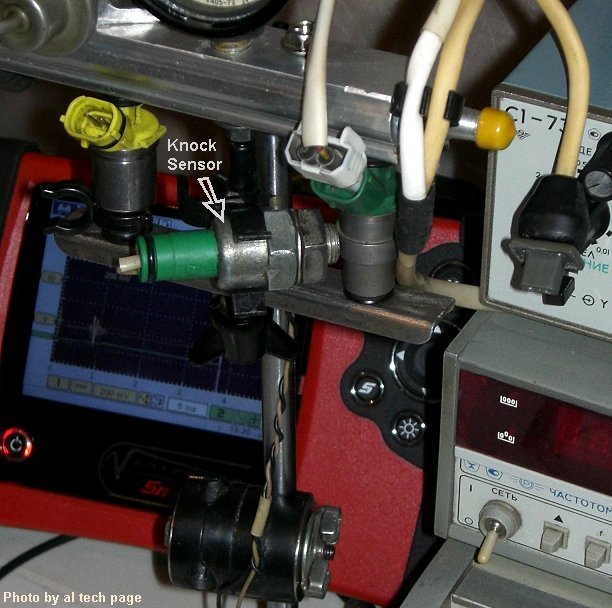

нашел интересный топик http://www.quantexlab.ru/forum/viewtopi ... 5e3c#10920
смысл в том что к форсунке приставлен датчик стука (вибродатчик) и смотрится осцилограмма
А - канал - с проводов форсунки
В - канал с вибродатчика
этим человек смотрит загрязнение седла форсунки.
у кого есть какие мысли?
может кто пользуется такой методикой?

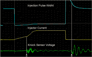

artmel
Сообщение artmel »
там было описано что после мойки они начинают сильнее звенеть.
вот от этого и нужно отталкиваться.
до мойки на седле есть смолистые наслоения и удар сердечника об седло получается глухой - тоесть содержит мало гармоник высшего порядка.
после мойки - удар металл об металл и гармоник больше (так как удар резче)
а это наводит на необходимость иметь спектрограмму в зависимости от времени (смотрим вейвлет-преобразования).http://motor-master.ru/forum/viewtopic.php?t=178

форсы
Сообщение gnat »
Пробовал смотрел. На работающем движке ничего не увидишь. Всё забито шумами.А на фото показано на снятой форсунке на стенде без топлива. Так на стенде я и по прпускной способности проверю. Всё равно мыть раз уж снял.

Сообщение veter1 »
Почему-то характерная точка (где вы обозначили вертикальной чертой окончание реального времени в открытом состоянии) всегда перед началом вибросигнала (там где я маркер поставил). А на осциллограммах http://alflash.com.ua/Scope/ddvantage1_small.gif так как вы прокомментировали.

Сообщение veter1 »
Смотрите, там где у вас в комментариях написано «реальное время в открытом состоянии». Ваша правая вертикальная линия пересекает изгиб на электрическом сигнале форсунки. Это место я назвал характерной точкой. На вибросигнале с форсунки видно, что начало закрытия форсунки, то есть там где я маркер поставил, не совпадает с характерной точкой. А на осциллограмме http://alflash.com.ua/Scope/ddvantage1_small.gif совпадает. И вы посчитали, что окончание реального времени открытого состояния форсунки находится на этой характерной точке. А может оно там, где я маркер поставил ?
Входной диапазон 2В для сравнения я выбрал не случайно.
Осциллограф Диско имеет аппаратно 2 входных поддиапазона. Это 2 В и 20В. Все остальное это программные поддиапазоны.
Шум Диско в диапазоне от 2В и ниже до 0,1В на 100кгц составляет 7мВ, то есть одинаков везде в этих пределах измерений. Поэтому уменьшая входной уровень мы не меняем соотношение сигнал шум. Это же применимо и к диапазону от 2В до 20В, в этих пределах шум одинаков и составляет 65Мв.
У MTPro до 30В есть аппаратно 4 поддиапазона (до 1000В восемь).
Значит он от 2В и ниже имеет одинаковый шум 0,6мВ. От 2В до 5В шум 1,6мВ. От 5В до 16В шум 4,4 мВ . И так далее.

artmel
Сообщение artmel »
veter1 писал(а):Смотрите, там где у вас в комментариях написано «реальное время в открытом состоянии». Ваша правая вертикальная линия пересекает изгиб на электрическом сигнале форсунки. Это место я назвал характерной точкой. На вибросигнале с форсунки видно, что начало закрытия форсунки, то есть там где я маркер поставил, не совпадает с характерной точкой. А на осциллограмме http://alflash.com.ua/Scope/ddvantage1_small.gif совпадает. И вы посчитали, что окончание реального времени открытого состояния форсунки находится на этой характерной точке. А может оно там, где я маркер поставил ?
скорее всего вы правы. конец открытого состояния должен совпадать с началом шума от удара при закрытии. был бы датчик по чувствительней можно было бы точнее увидеть.
