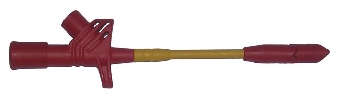

подскажите где купить (или как сделать) щупы на прокол, а то приходится надрезать изоляцию а потом цепляться крокодилами. иголки не подходят или тонкие и ломаются или толстые и рвут провода.

Я стараюсь мерять в разьемах иголками от шприца. Провода "порчю" только в крайнем случае если уж совсем доступа нет. Изолировать потом надо очень хорошо ,а то через год-два начинаются проблемы т.к он начинает гнить, особенно если плюсовой

Внутри крокодила, на одной стороне впаял кусочек иглы швейной у основания открытого зева, так, чтобы в закрытом состоянии игла не упиралась, а в открытом было достаточное расстояние, чтобы охватить провод. Кажется не очень надёжной такая конструкция, но пока работает,и хоть нельзя так делать, но когда очень надо, то выручает.

Так с обратной стороны(стороны проводов) разьемы обычно уплотнены резиновыми ободками сквозь них и подключаюсь ,хоть подключен хоть нет.admin писал(а):а если разьемы герметичны, а отключать их нельзя?
вт для этого и ишу такие щупы. зажал и пошел к компу смотреть.

Видел в продаже в магазине радиодеталей, двух видов, стОят рублей 600...800. Пока жаба давит покупать - работы нету.

вот здесь посмотриadmin писал(а):подскажите где купить (или как сделать) щупы на прокол, а то приходится надрезать изоляцию а потом цепляться крокодилами. иголки не подходят или тонкие и ломаются или толстые и рвут провода.
http://www.atspb.ru/catalog.php?id_part=14

или вот здесь http://www.eksacom.ru/Asers_Shop/s_op/v ... 92e95e9b71admin писал(а):подскажите где купить (или как сделать) щупы на прокол, а то приходится надрезать изоляцию а потом цепляться крокодилами. иголки не подходят или тонкие и ломаются или толстые и рвут провода.

Раньше работал с мотор-тестером PDA-2100 он имел комплект прокалывателей такого типа
вот внем как раз крокодильчики с иглами . Увы но не всегда они безопасны - легко могут от вибрации мотора коротнуть на массу , что можит очень плачевно сказаться.
Имею так же такой комплектик ( штук 5 ) -
и тоже увы но разочирован - подключиться им тоже нужно постораться . Дело в том что там игла в виде крючка и сцентроваться чтоб проколоть изоляцию очень тяжело ( да и сталь иглы такая что быстро загибается кончик и толком не запрвишь) , зато если зацепился то можно что угодно делать , ездить , трести проводку и пр. контакт обеспечен и нет опасения что замкнешь что то.
Если этот прокалыватель имеет иглу прямую ( не крючком )
, то думаю что он должен быть очень удобным ( С ТАКИМ ЕЩЕ НЕ РАБОТАЛ - ДА И ЦЕННИК ВПОЛНЕ ПРИЯТНЫЙ). Единственное он очень толстый и как правило приходится его обтачивать чтоб уменьшить диаметр. А то в жгуте проводов расковыревать косу иногда тоже не есть хорошо.
А если нужно чень быстро подцепиться использую иглы от сканера Карманскан -VG . У него встроен убогий мотор-тестер . Им не пользуюсь а вот иглы нравятся. Они на пружинках и потому очень удобны для оперативного подключения . Подключаю как и писали прымо впихивая под уплотнительную резинку разьема или просто протыкаю провод насквозь . Но тут нужно быть акуратным чтоб не замыкало на массу.
К чему столько букв - просто нужно иметь кучу всего и разного для выполнения разных задач. Время деньги и потому чем больше приспособ тем меньше тратишь времени на решение (как это снять и чем) а работаешь именно в направлении поиска неисправности а не проблемы как её найти.

Иголки для щупов нужны именно китайские, они гнутся и не ломаются. Совейские иглы каленые и пользоваться ими нужно очень акуратно. Наделал переходников, которые включаются в разрыв между датчиком и проводкой, но их нужно иметь ведро, т.к. стандартов на разъемы великое множество. Еще вариант - универсальный переходной разъем, как на фото.

Купил себе прокалыватели как вверху на картинке , черный и красный - лажа полнейшая . Такое впечатление их делали те , кто сам не мерял и никогда не будет мерять .Толщиной от "2х спичек" еще нормально, а вот тоньше проблемантично "поймать"- это раз, съзжает в сторону и рвет изоляцию -это два,Да и дырище такое ....Но самое главное на виниле прокол сам не затягивается , и это значит нужно изолировать. Может где то у буржуев и есть хорошие , но то что встречал китайское - туфта.Поэтому старым проверенным методом -иголочка и в разъемчик . через резиновый элластичный уплотнитель .И быстро и без дальнейших проблем.Правда иглы не медицинские , а скорняжные швейные ручные для меха ,их имется несколько номеров /отличаются длиной/ , все имеют трехгранный кончик и что самое главное паяются.
